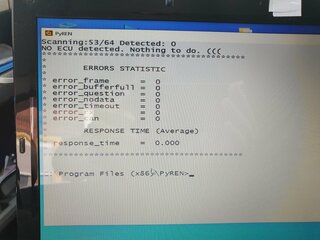

In meinem virtuellen Image habe ich auch DDT4all, PyRen und RenOLink installiert. Gestern habe ich versucht, einen Duster 2014 mit PyRen auf Überprüfungsfehler zu scannen, und ich war überrascht, dass ich nichts erkennen wollte, unabhängig davon, über welche Schnittstelle ich OBDLink SX oder ELM327 über USB verwendet habe. Lesen Sie die Diskussion von oben, könnte es nach der Installation von RenOLink ein Problem geben? Die Schnittstelle erkennt, liest aber nichts.

Hey ich hab jezt ein V gate Icar leider nur Bluetooth. d4l läuft problemlos. aber wie kann ich bei pyren weiss ich nicht ob er verbunden ist. wenn ich Fehlercode auslesen drücke zeig er mir das er keine Fehlercodes findet und schreibt nix zu tun. ist das dann so normal?
Man sieht ja mangels Bildschirmfotos nicht, was du gesehen hast. Und Log-Dateien hast du auch keine an deine Antwort an gehangen, so das man den Datenaustausch zwischen Software und deinem Fahrzeug nachvollziehen könnte.
Von daher ist eine Fernbeurteilung deines Problems zum Scheitern verurteilt.

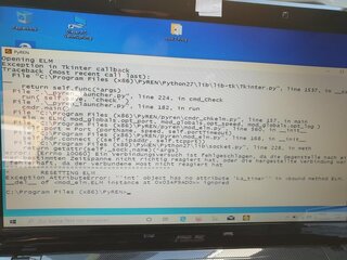

bei pyren alleine kann er nicht verbinden denke aber das ist dem Bluetooth geschuldet. ich sag mal bei meinem alten lodgy ists jezt nicht so schlimm da der Baum alles frei geschaltet hatte. würde aber auch gerne anderen helfen. beim sandero meiner Frau hab ich das noch nicht testen können da der noch nicht da ist.

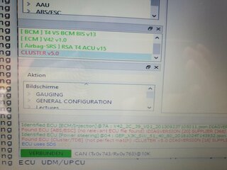

Also mein ddt4all läuft jetzt mit dem roten OBD SX Interface . Danke nochmal für die Hilfe und die entsprechende Datei . Das Programm ist aber eigentlich das Gleiche wie wie das RenoLink , nur mit anderer Benutzerooberfläche .
Eine ausführliche " Bedienungsanleitung " gibts dafür aber wohl nicht . Also Learning bei Duing .

Die Fehlermeldung vom 3. Foto von der Datei socket.py bezieht sich auf eine nicht funktionierende Wifi Verbindung. Möglicherweise war in deiner Pyren Portauswahl die Wifi Adresse ausgewählt und nicht der vom Bluetoothmodul emulierte Com Port.

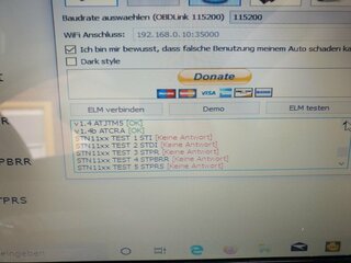

Bei Pyren hatte ich auch schon das Problem, das die Portgeschwindigkeit (Baudrate) nicht wie bei ddt automatisch erkannt wird und besser manuell passend eingestellt werden sollte.
Bei Pyren sollte das Interface auch schon vor dem Start der Software betriebsbereit sein, damit es in der Portauswahl angezeigt wird.

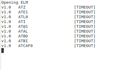

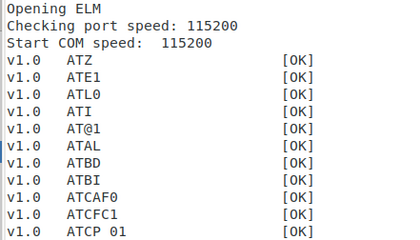

Wenn ich Pyren mit 38400 Baud starte und ein OBDlink ist angeschlossen, wird die Baudrate nicht automatisch auf 115200 korrigiert. Das Scannen passiert dann ganz langsam und keine Steuergeräte werden gefunden.
Wenn man den gleichen Versuch 38400 mit dem OBDlink beim Elmtest macht, wird immer TIMEOUT angezeigt:
OBDlink mit 38400 gestartet:
OBDlink mit 115200 gestartet:

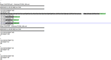

Wenn ich in deiner Log-Datei nach TIMEOUT suche, finde ich einen Scanversuch Duster Phase 2 am 30/05/2020:
Nach dem Duster Phase 2 Versuch, hast du Duster Phase 1 ausgewählt. Dort haben außer dem ersten AT-Kommando (AT WS) alle AT Befehle positiv geantwortet.

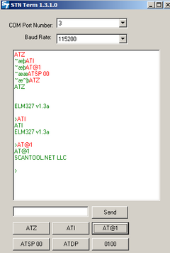

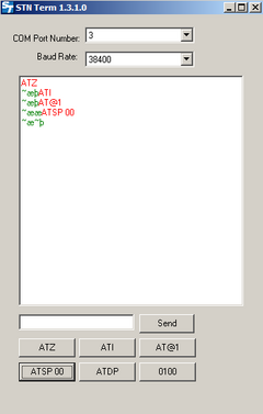

Test man den OBDlink im Elm Terminal mit der falschen Geschwindigkeit, besteht die Antwort aus undefinierten Zeichen ohne Antwortzeile (rot = gesendet, grün = Antwort):
Deshalb denke ich, das alle deine TIMEOUT in der Log-Datei, in Kombination mit den undefinierbaren Zeichen, eine falsche Baudrate bedeuten.
