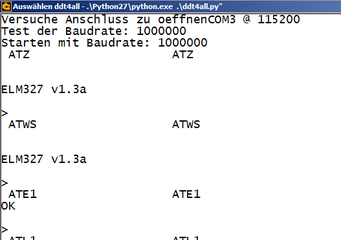

Zu einer hier diskutierten Problematik gibt es folgende Lösung:
Es geht darum, ein mit der Software Renolink ausgeliefertes OBDlink SX Interface auch für ddt4all verwenden zu können.
Dazu muss in der Datei elm.py die Zeile
Code:
        for s in [38400, 115200, 230400, 57600, 9600, 500000]:
in
Code:
        for s in [38400, 115200, 230400, 57600, 9600, 500000, 1000000]:
und die Zeile
Code:
        for s in [int(speed), 38400, 115200, 230400, 57600, 9600, 500000]:
in
Code:
        for s in [int(speed), 38400, 115200, 230400, 57600, 9600, 500000, 1000000]:
geändert werden.
Unter der Zeile
Code:
        elif baudrate == 500000:
            self.write("at brd 8\r")
muss
Code:
        elif baudrate == 1000000:
            self.write("at brd 4\r")
und unter der Zeile
Code:
            self.hdr.baudrate = 500000
muss noch
Code:
            self.hdr.baudrate = 1000000
ergänzt werden.

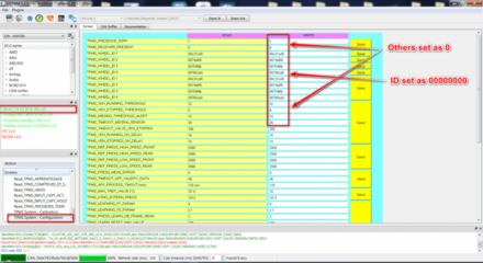

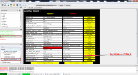

Ich habe TPMS für einen Duster erfolgreich deaktiviert. Auf Vorschlag von @Texas habe ich die Sensor-ID deaktiviert, aber nicht genug. Beim Versuch, am Ende in Cluster ohne TPMS festzulegen, wird eine Fehlermeldung bei der Strichanzeige angezeigt.
Dann habe ich alles in BCM bei TPMS - System Configuration festgelegt:
Und dann setze ich Cluster/General Configuration/ TPMS_Present als Without TPMS.

Dann diese Datei entpacken und austauschen: elm.py_geändert_für _Renolink.zip
Als nächstes testen, ob der Elm Test problemlos durchläuft. Wenn ja, sollte auch die Verbindung zum Fahrzeug funktionieren.
Test mit der originalen elm.py Datei:
Test mit der geänderten Datei:
