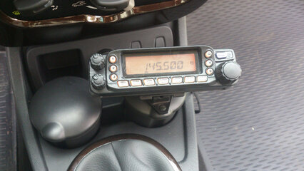

Aus diesem Grund möchte ich mal kurz meinen Einbau hier zu zeigen.
Ich habe ein FT-7800 eingebaut.

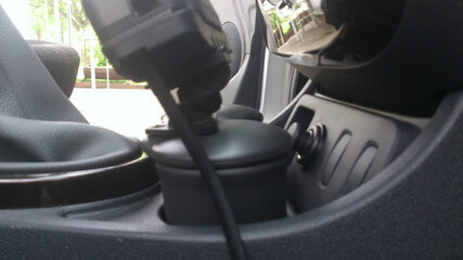

Lange habe ich eine Möglichkeit gesucht, daß Bedienteil unter zubringen. Vor eininger Zeit habe ich mal ein altes C-Netz Telefon bekommen.
Dabei war auch ein in alle Richtungen drehbarer Halter. Super !
Perfekt passend zum Aschenbecher und der Halterung des Bedienteils.
Da stört es weder die Schaltung noch die Bedienung der Heizungsbetätigung.
Das Mikrofonkabel habe ich für die Bilder mal abgemacht.
... und ist sehr gut bedienbar...

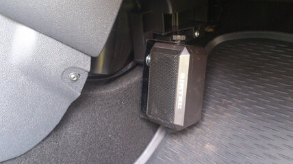

Der Lautsprecher ist am Klappenkasten fest. Bohrung ist vorhanden.

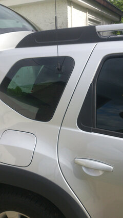

Ein Loch für eine Antenne wollte ich nicht bohren... Relinghalter passen nicht..
Die hinteren kleinen Seitenscheiben sind zwar getönt aber nicht mit Metall bedampft. Also mal eine Klebeantenne testen...
Sieht gut aus und bin erstaunt wie gut diese doch geht. Hatte immer meine Bedenken gegen diese Antennen. Aber die Relais liegen mit nahezu gleichem S Wert an. Natürlich sind die nicht mit einer fest eingebauten Antenne zu vergleichen.

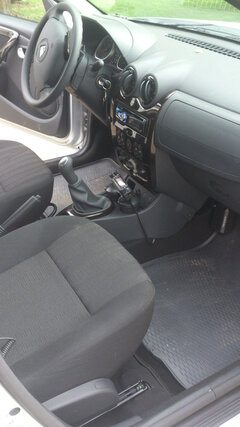

Die Funkgeräte sind im doppelten Ladeboden im Kofferraum unter gebracht.
Eins für 2m / 70CM Sprechfunk und eins für APRS..
Bin mit der Lösung ganz zufrieden.

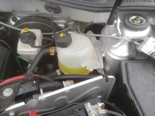

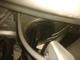

Bilder Stromversorgung Motorraum
Hallo @LoganFan hier die gewünschten Bilder.
Auf einem Bild habe ich den Anschluß des Kabels an der Batterie fotografiert.
Den Sicherungshalter habe ich am Blech des Batteriekastens fest geschraubt.
Bohren muß man nicht, da sind schon Bohrungen vorhanden.
Zur besseren Übersicht habe ich mal ein Foto vom rechten Teil des Motorraums gemacht. Das Kabel geht rechts neben dem Bremskraftverstärker in den Innenraum. Dort geht auch der Motorkabelstrang in den Innenraum.
Das kabel habe ich im Motorraum komplett mit Schutzrohr ummandelt.
( Bei vorhandenen Zündkabeln auch gut zum Schutz vor Marderbissen geeignet.)
Auf einem Bild ist die Gummidurchführung zu erkennen. Das Loch habe ich mit einer Ahle gestochen und dann mit einem Bohrer vergrößert. Ist eine kleine " Anstrengung " , da die Gummimanschette doppelt ist und man muß auch auf den Kabelbaum achten. Den Kühlmittel Vorratsbehälter kann man leicht abbauen und zur Seite legen. Von Innen auch vorher schaun wie der Kabelbaum verlegt ist..

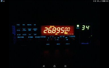

ich will eine President Jackson II fest einbauen, das riesige Handschuhfach schreit grade danach.
Gruss BonnerJung
Hätte auch nichts dagegen meine Dx5000 einzubauen.
Finde aber keinen geeigneten Platz.
Und würde vom Nachtdesign glatt zum Radio und Tachometer passen ::)
Andymon
