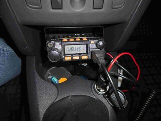

Hallo Gemeinde, auch in meinem neuen Dacia Logan wollte ich auf Amateufunk nicht verzichten. Aber der vorhandene Platz für normale Funkgeräte reicht nicht und mit abgesetztem Bedienteil wollte ich ich auch nicht rumprobieren. Also ein anderes Funkgerät gekauft (QYT KTG-8900) für 2m und 70cm. Ein Loch bohren für die Antenne wollte ich auch nicht, Klemmfus wie bei meinem Vorgängerfahrzeug ging auch nicht. Also von DIAMOND eine kleine Antenne (ca. 50cm) mit kleinem Magnetfus gekauft.
Stromkabel fürs Funkgerät wollte ich auch nicht mehr in den Motorraum verlegen, also die Steckdose genommen (es gibt zum Glück zwei davon). Das Antennenkabel konnte ich gut hinter der Gummiabdichtrung der hinteren Tür nach unten unter den Fussmatten zum Funkgerät verlegen.

Anhang anzeigen 93145Anhang anzeigen 93146
Also das Antennenkabel so frei auf dem Dach liegend macht mehr Lack kaputt (scheuert und klappert im Fahrtwind), als wenn man gleich ein Loch rein bohrt und fachmännisch gegen Korrosion schützt. Das hab ich bei meinem Duster auch gemacht, als er noch neu war.
73 de DL5UDO
73 de DL5UDO
ne das Kabel ist stramm. Hatte von 1997 bis 2007 auf meinm Opel Astra, also 10 Jahre lang, auch ein Magnetfuss drauf und war genauso stramm und nichts hat geflattert oder gescheuert. Und das Kabel berührt noch nicht mal das Dach.
