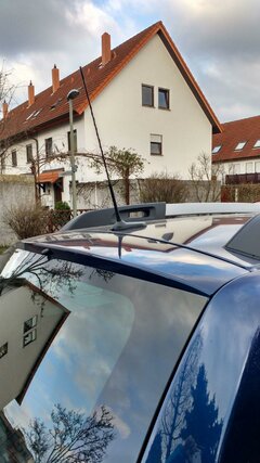

Hatte das ganze schon in der Dustercommunity gepostet, aber ihr sollt es natürlich auch sehen können. Hier mein aktueller Aufbau für CB-Funk, alles Handybilder da ich es so "nebenbei" gemacht habe.

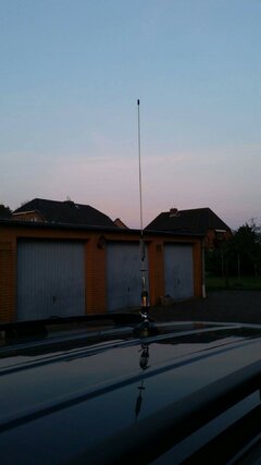

Magnetfußantenne President Vriginia mit festem Kabel.
@Insomnia: Mit der kann man in die Tiefgarage falls es doch mal nicht reicht ist sie flexibel und gibt entsprechend nach.

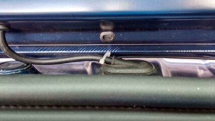

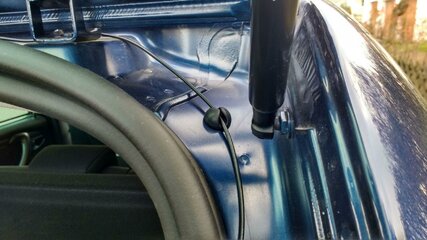

Kabelbinder damit das Kabel direkt verschwindet.
CabelDrop Mini für den weiteren Verlauf.

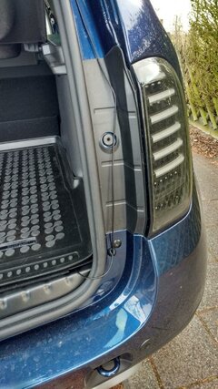

Und weiter, hier kommt vielleicht noch ein zusätzlicher Cable Drop oberhalb der Plastikabdeckung des Rücklichts. Das Kabel ist sehr dünn, daher hab ich keine Bedenken es druch die Dichtung zu führen.

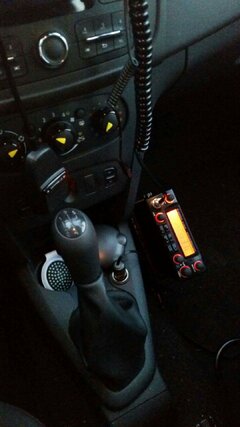

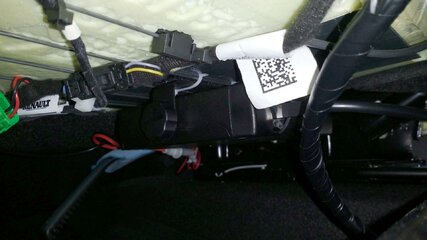

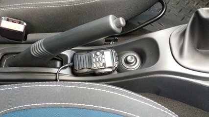

CB-Funkgerät CRT Mike (BlackBox Gerät) unter dem Beifahrersitz mit Blechplatte, Klettband und Kabelbindern befestigt. Bedienteil/Lautsprecher/Mikro können dann mit RJ45 CAT5+ verlängert werden in meinem Fall 0,5m das reicht um unter dem Sitz vor zu kommen. Stromversorgung erfolgt über den hinteren Zigarettenanzünder, wollte nicht gleich direkt eine extra Leitung legen. Antennekabel verläuft durch das Reserveradfach an der Sitzbank vorbei im unteren Türgummi bis zur Rückseite des Vordersitz.
Bedienteil passt genau zwischen Handbremse und Spiegelverstellung. Bei gelöster Handbremse natürlich nicht optimal zugänglich aber zum längeren verstauen ok.

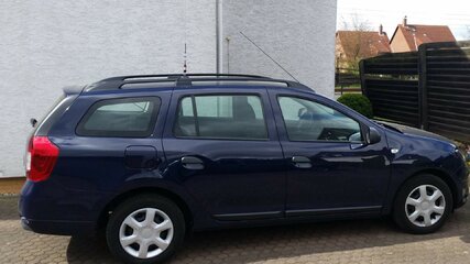

Als Antenne hab ich eine Magnetfussantenne genommen.
Funktioniert prima.
