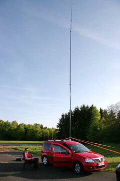

Mal ne große Antenne.

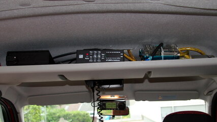

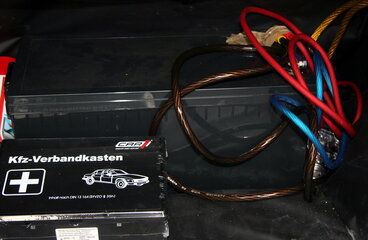

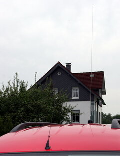

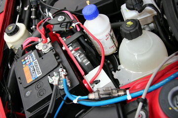

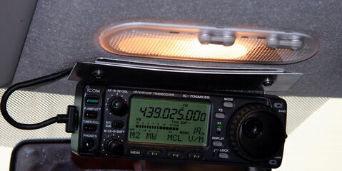

Mal meine Anlagenbeschreibeung:
200Ah Zusatzbatterie mit Ladeschaltung von Conrad über 20mm² gespeist.
Das Funkgerät über 35mm² und 1F "C" versorgt.
Mit dem Antennentuner passe ich die Wilson 5000 von 6m-80m an.
2m und 70cm mache ich über die umgebaute DIAMOND MR-77.
Und für Ruhe im Fahrzeug sorgt der DSP Lautsprecher

Du bist ja wirklich ein wahrer Funk-Freak!^_^
Na dann viel Erfolg beim bereits einsetzenden Sonnenfleckenmaximum.
