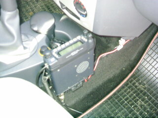

Hallo, in meinem Dacia Limo (Erstzulassung 21.04.2008) habe ich das Funkgerät (YAESU FT-7800) an der rechten Seite des Mitteltunnel montiert. Die Halterung wurde mit vier Schrauben befestigt (sorry für das schlechte Bild). Die Stromleitung für das Funkgerät wurde direkt zur Batterie gelegt. Verwendet habe ich 2,5 qmm. Direkt an der Batterie natürlich die Plusleitung mit einer Sicherung versehen. Solche Sicherungshalter kosten nicht viel.
Man sollte unbedingt das Funkgerät direkt an der Batterie anklemmen. Somit vermeidet man unnötige Zündfunken- und Lichmaschinenprasseln beim Empfang. Auch der Querschnitt sollte genügend gross sein, hier 2,5 qmm. Ich hatte in meinem Vorgängerfahrzeug (Opel Astra F) mal nur 1,5 qmm verwendet. Der Effekt war, das ich Lichtmaschinengeräusche beim Senden mit übertragen hatte.
Das Stromkabel lies sich auch leicht verlegen. Als Durchführung zum Motorraum habe ich eine vorhande abgedichtete Öffnung für andere Kabel benutzt.

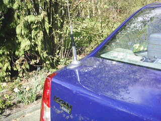

Nun zur Antenne: Ein Loch bohren wollte ich nicht, ein Magnetfuss hatte den Lack bei meinem Vorgängerfahrzeug stark beansprucht. Also bleib nur die Lösung mit einem Klemmfuss am Kofferaumdeckel. Zu beachten ist, dass der Antennenfuss unbedingt mit Masse verbunden sein sollte. Der Fuss wird mit vier Imbussschrauben an der Unterseite vom Kofferraumdeckel befestigt. Bei einer Schraube hatte ich etwas Lack auf der Unterseite vom Deckel weggefräst (mit einem Metallbohrer per Hand), so das die Schraube Kontakt mit dem Metal hat. Das Antennenkabel (RG-58) lies sich auch sehr leicht verlegen. Rücksitzlehne heraus und schon konnte man das Kabel durchziehen.
Alles in allem sehr einfache und leichte Einbaumassnahme. Hab schon Schlimmeres erlebt.

Habe heute meine Funkantenne montiert, man muss ca 1cm in den beginn der Erhebung bohren. Dort ist ein 2tes Blech im abstand von ca. 5mm welches auch durchbohrt werden muss. Den Zwischenraum vor der Montage mit Epoxy füllen, habe dazu ne halbe Packung Powerknete verwendet. Zur Montage des Fußes habe ich den Gurt erstmal entfernt. Ist alles sehr eng aber es geht.
