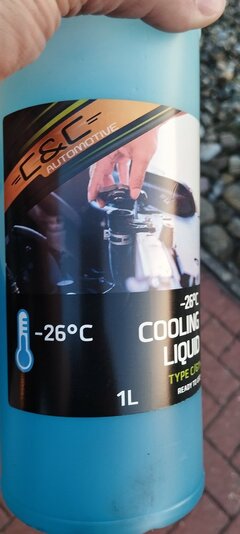

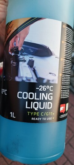

Hallo zusammen ,
laut Dacia wird ja als Kühlflüssigkeit G12+ empfohlen. Ich hab jedoch noch eine mit der Bezeichnung G11. Weiß jemand ob ich die auch verwenden kann ? (. Bild anbei)
Gruß Jan

Mal eine Frage.... Darf ich in meinen Sandero Eco g Baujahr 2022 auch grünen Frostschutz einfüllen?
Das sollte das für deine Fahrgestellnummer ausgestellte „Fahrzeugspezifische Datenblatt für Garantie und Service“ beantworten.
Dort stehen neben den Garantielaufzeiten, dem Wartungsplan und den einzelnen Wartungsschritten, auch die Flüssigkeitsspezifikationen für Motoröl, Kühlflüssigkeit und Bremsflüssigkeit.
Zum Datenblatt gehören noch die Garantiebedingungen und die Definition für erschwerte Betriebsbedingungen mit Verkürzung einiger Wartungsintervalle.
