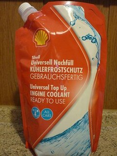

Bekommt man unsere gelbe Dacia-Plörre an der 0815-Tanke
Einfache Frage und einfache Antwort: Es gibt an der Tanke ein Fertiggemisch. Für geringe Verluste brauchbar. Der Liter kostet 7€. Für unterwegs gedacht. Die Ursache wird nicht ermittelt. Grüßle
7€ für den Liter. Nicht schlecht....die Hälfte dürfte Wasser sein.
Wenn es ein Notfall ist - dann muss man halt in den sauren Apfel beissen.
Vorsicht vor der Bezeichnung "Universal"! Nicht jeder Motorblock/ Zylinderkopf verträgt alles. Für kurzfristige
Notfallanwendungen machbar, dannach aber das System spülen und wechseln...
