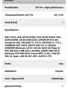

Allerdings steht bei der produktbeschreibung. Silikathaltig

MANNOL Kühlerfrostschutz Antifreeze AG13+,,,,, und nicht 13++ !!!!​
( RENAULT Typ D )
Sorry jetzt bin ich echt verwirrt af13+ sagt der eine der andere sagt wieder af 13++

Du hast recht, Mannol AF13++ enthält Silikat, weil es dem VW-Standard G13 entspricht. Das kannst Du problemlos verwenden. Trotz Silikatanteil. Aber Du brauchst es nicht, denn alles was G12+ entspricht ist genau das, was auch Dacia/Renault vorschreibt.
Da hier die Buchstaben kursieren, und um mal etwas die Verwirrung aufzulösen, ich sprach von Mannol AF13++ und nicht von AG13+! Der eine Buchstabe macht einen gewaltigen Unterschied aus, denn das sind zwei verschiedene Flüssigkeiten.
AF13++ entspricht den VW-Normen TL 774 G (VW G12++) und TL 774 J. Weil es auch dem VW-Standard G13 entspricht darf es, obwohl gering silikathaltig, mit anderen Flüssigkeiten gemischt werden. Dass es diesen Normen entspricht, kann man hier im technischen Datenblatt des Herstellers nachlesen.
Bei der anderen Flüssigkeit, AG13+, wird im technischen Datenblatt des Herstellers keine Kompatibilität zu Glaceol RX-D ausgewiesen und auch keine zu den VW-Normen.
Wie gesagt, wenn man unschlüssig ist etwas Falsches einzufüllen, dann nimmt man am Besten original Glaceol RX-D. Ansonsten hält man sich einfach an die VW-Normen TL 774 F (G12+), TL 774 G (G12++) und TL 774 J (G13). Die sind kompatibel. Oder man verwendet die Produktfinder der Produzenten, wie z.B. den schon weiter oben aufgeführten Produktfinder von BASF oder auch den von Mannol (die empfehlen übrigens AF12+, was auch VW TL 774 F, also G12+, entspricht).
