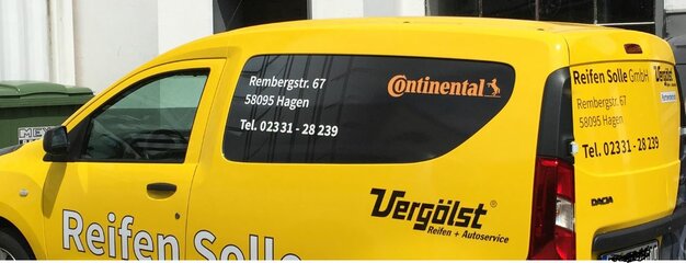

Das Inlay für die Fensertpartie habe ich im Digitaldruck hergestellt.
Da sind der Kreativität keine Grenzen mehr gesetzt wenn man 1440DPI in 8 Farben auf 1,6 Metern Druckbreite zur verügung hat :D
Der Dokker war mal weiß...
Erst vollfoliert in Gelb, dann im Folienschnitt (texte) und Digitaldruck (Fenster) beschriftet.
Schönes ding.
Super dezent, edel, und volle Werbewirkung.

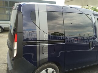

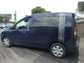

Um meinen Hochhaus Klotz wenigstens optisch ein wenig zu verkürzen habe ich heute einen Streifen angebracht.
Anthrazit grau Metallic matt.

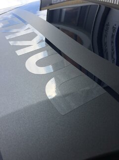

Damit es nicht so "einfach" aussieht, habe ich noch einen DOKKER Schriftzug in Anthrazit Grau Metallic glänzend im Anschnitt auf den Streifen geklebt.
Die Schriftart ist "NEO-TECH Bold" ... die kommt der Dacia schrift schon ziemlich nahe...
