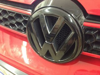

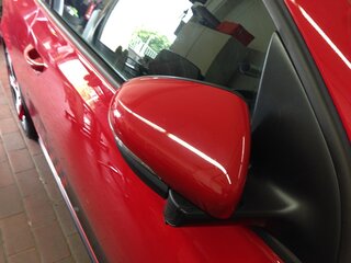

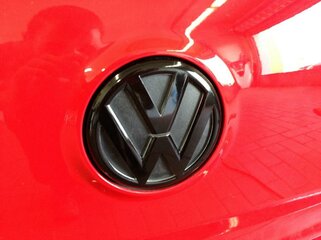

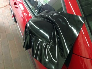

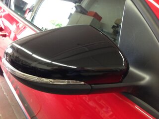

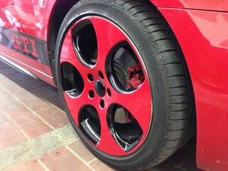

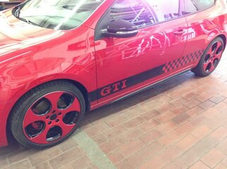

Hier ist mal ein kleines Beispiel was Folientechnisch für mich grad noch so machbar ist. Also sollte es jeder mit ein wenig Geduld auch hinbekommen.
Es ist jetzt zwar kein Dacia aber als Beispiel reicht das Auto grad noch so aus ;)
Geändert wurden:
-Außenspiegel in Schwarz gänzend.
-Markenembleme vorn und hinten mit Schwarz glänzend abgesetzt.
-Silberne Teile der Felgen Rot glänzend.
-GTI Schriftzug unten an den Türen.
Da die Embleme sehr viele kleine Kanten haben in denen ich die Folie nicht ordentlich verkleben kann , habe ich einfach nur Folie auf den Aussenbereich geklebt und habe an den Rundungen zum Innenbereich nicht foliert. Optisch sehr verträglich und die Folie kommt in den Kanten nicht hoch...

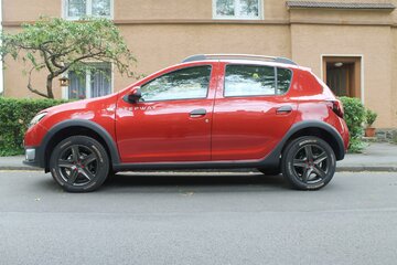

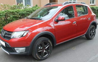

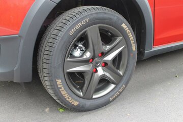

Nachdem ich im Internet einige Movies über Sprühfolie angeschaut habe und von dem neuen Design in meiner Phantasie angeregt worden bin, habe ich mich auch mal an so ein Projekt gewagt. Und die bisherigen Ergebnisse stimmen mich freudig, obwohl ich wirklich nicht der geborene Handwerker bin!!
Felgenfolie anthrazit metallic auf die werksmäßigen, silberfarbenen Radkappen: (Vergleich vorher - nachher, auch mit roten Radmutternaufsätzen)

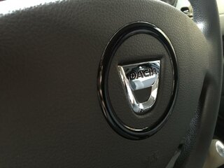

Heute habe ich den Ring auf dem Lenkrad meines Dokker Basis (graues Plastik) schwarz glänzend foliert und die Dacia Schrift schwarz eingefärbt.
Wirkt gut in Verbindung mit der schwarz glänzenden Mittelkonsole.
Sieht klasse aus ... ich würde das gerne in flammrot machen :lol: Verrätst Du auch, wie Du das gemacht hast? Alles abgeklebt oder kann man das ausbauen?

Ich bin wirklich nicht handwerklich geschickt und habe es ohne Blasen- und Nasenbildung bei der 2. Radkappe schon "fast" perfekt hinbekommen. Schwierigkeitsgrad 3 (vielleicht 3-4). Wichtig ist, wie in Movies im Internet auch hier und da beschrieben, bloß nicht zu dick aufsprühen.
Ich habe es so gemacht:
- Radkappe säubern
- Dose 3 Minuten schütteln
- 1. Sprayvorgang rund um den Rand und dann die Innenfläche im Kreuzgang
(wirklich nur dünn auftragen)
- Dose schütteln und 3 Minuten gewartet
- 2. Sprayvorgang rund um den Rand und dann die Innenfläche im Kreuzgang
- 3. Sprayvorgang Innenfläche im Kreuzgang (wirklich nur dünn auftragen)
- 4. Sprayvorgang Innenfläche im Kreuzgang (wirklich nur dünn auftragen)
- dann paar Stunden liegen lassen - montiert - riesig gefreut
Eine 400 ml Dose hat mit einem kleinen Restinhalt für 2 Radkappen gereicht :D Werde nun noch eine 2. Dose für die 2. Seite ordern und danach mich anderen stylistischen Dingen zuwenden. :P:P:P:P:P:P
Jetzt bin ich nur noch gespannt, wie lange es so (toll) aussieht. Die Folie soll ja normale Waschvorgänge gut aushalten ... Infos gibt es bei Youtube. Testmichel macht da paar feine Sachen ... Und irgendwann ziehe ich die Folien wieder ab, besprühe sie anders und erzähl' meiner Verwandtschaft, daß ich mal eben neue Felgen gekauft habe :lol::lol::lol::lol::lol::lol:

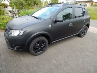

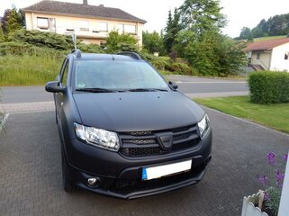

Hab meinen letztes Jahr komplett "Dippen" lassen von einem Kollegen mit PlastiDip. Da er sich selbstständig gemacht hat unterstüzt man sowas gerne mal. Mittlerweile ist die Folie wieder unten bis auf die Radkappen. Das Auto war nach 8Std fertig gedippt, mit trocknen der Sprühfolie, und nach 5Std wieder im orginal Lack. Matt Schwarz gedippt und rot orginal. Und so steht er nu wieder da bis auf die Radkappen ;)
