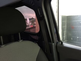

Ich hatte ein Reststück "Gunmetal gray" (Anthrazit Grau matt Metallic) übrig.
Diese Farbe passt echt gut zum Grau des Innenraums meines Dokker.
Da Dacia ja beim Dokker keine Verkleidungen der B Säulen verbaut, guckt man immer auf das nackte Metall.

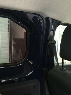

Hier habe ich mal etwas nachgebessert...
Es sieht jetzt ein bisschen stimmiger aus.

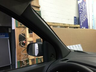

Die A Säulen Verkleidungen habe ich foliert. Da sie jetzt dunkel und MATT sind, spiegeln sie nicht in der Frontscheibe! Perfekt!

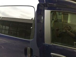

Auch außen habe ich den bereich neben den Seitenscheiben beklebt, da man hier immer hinlangt um die Türen zu zu werfen, und man folglich den hauchdünnen Dacia Lack schnell abträgt...

Baum: kannst du mir verraten wie du die A-Säulen Verkleidung abbekommen hast? Hab da zwar ne Vermutung, bin aber am Auto immer vorsichtig...
Die B-Säule neben der Scheibe habe ich bis zu den Hinteren Seiten Scheiben Foliert, das die Fenster Linie von vorne bis hinten durchgeht.

Super, so in der Art hatte ich das gedacht, war mir nur am Armaturenbrett nicht sicher, da die Verkleidung ja darunter verschwindet.
