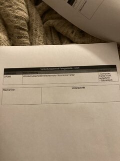

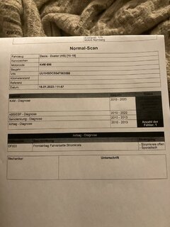

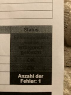

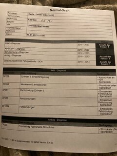

Hallo zusammen! Ich habe ein Dacia Duster von 2012. Das Auto hat nie Probleme gemacht. Jetzt hatte es auf der Autobahn auf einmal keine Leistung mehr, musste immer runter schalten und Vollgas geben. Dann gingen die Zickzacklinien- und Motorleuchte an und aus. Jetzt waren sie ständig an und das Auto hat keine “Kraft” und fährt unrund. Die Auslesung der Fehlermeldungen waren nicht ganz klar, denn einige verschwanden wieder. Motor/Zylinder alles top. Zündkerzen neu. Ich habe die Protokolle mit dran gehängt. Hatte jemand evtl. auch schon mal das Problem und kann mir bitte bitte bitte weiterhelfen? Bin am verzweifeln, da die Aussage “kann alles mögliche sein” nicht sehr hilfreich war von der Werkstatt. Ganz lieben Dank für jegliche Unterstützung

Das was du da hast ist aber kein Protokoll von Obd , das ist ein Foto von ...Denk mal Decke..das war dann von der Werkstatt..Fragezeichen
DF028 Einspritzdüse Zylinder 3, Kurzschluss an 12V - Den Widerstand der dritten Einspritzdüse (von der Fahrerseite aus gezählt) überprüfen. Der sollte zwischen 11 und 20 Ohm betragen. Passt der Widerstand nicht, die Einspritzdüse tauschen. Sonst die Kabel/Stecker zwischen Einspritzdüse und Motorsteuergerät prüfen.
DF061, DF065 und DF1034 sind Folgefehler von DF028 und sollten nach dessen Behebung nicht mehr auftreten.
DF093 hintere Lambdasonde, Stromkreis offen - Die Kabel/Stecker zwischen Motorsteuergerät und hinterer Lambdasonde und die Spannungsversorgung prüfen. Wenn in Ordnung, bleibt nur die Sonde selbst als Ursache.
