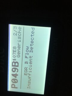

Statt dem Fehlertext wären der oder die Fehlercode und deren Status (gespeichert oder vorhanden) interessant.

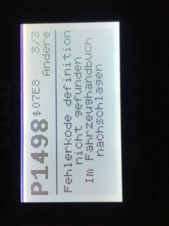

Fehlercode bleibt gespeichert lässt sich nicht löschen. Der 2te ist einmal gekommen und hat sich auch löschen lassen. Ist bisher auch nicht mehr aufgetaucht. Der erste bleibt immer da.B2325AB1-9A8B-4B48-BC10-2134ECB7B00F.jpeg
der 049B ist nen generischer, also für alle Autos gleicher Fehler.
Als Lösungen kann von schlechter Masse bis kaputtem egr Ventil alles anliegen.
Deswegen geht er auch nicht zu löschen.
Wenn sie das Ventil bereits getauscht haben und Du ne Spannung nicht anliegen hast, wird es an der Kabelage liegen.
Also Ventil zu früh getauscht, sag ich mal.
P049B Exhaust Gas Recirculation B Flow Insufficient Detected
