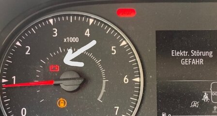

Heute dann wieder die Fehler beim Starten... Ich fuhr vom Parkplatz und bekam folgende Meldung:
Elektr. Störung GEFAHR (siehe Bild)
Auto ausgemacht, neu gestartet... Alle Fehler weg... ca. 4 Kilometer dann waren die 3 Fehler!

Die Fehlersammlung deutet auf das bekannte Batterieproblem im Zusammenhang mit dem Batteriemanagementsystem hin. Gibt es mehrere Threads dazu im Forum. Batterieunterspannung verursacht wilde Fehlermeldungen der Steuergeräte, die scheinbar zusammenhanglos sind.
Ne die muss nicht defekt, nur etwas was die Spannung misst und verarbeitet.
Es reicht auch schon ein verdreckter Massepunkt...
Er zeigt doch die Batterie an und warum prüft man jene nicht?

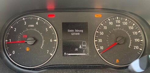

Das ist eine Ladekontrollleuchte, keine Batteriefehlerleuchte. Die leuchtet nicht Mal wenn du die Batterie abklemmst. Das ist eine Fehldeutung das die Batterie den Fehler auslöst.
Denke das werden die in der Werkstatt tun wenn der Wagen in die Vertrags-Werstatt kommt.... Der Termin ist erst am 06.09.2022 Solange soll ich erstmal weiterfahren...
