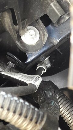

Neuer Befestigungspunkt vom Massekabel

@Texas
Was genau ist da denn das Problem,ist der Massepunkt nur im Werk nicht richtig verschraubt worden oder löst sich der Massebolzen von der Karosserie?
Ok,also löst sich der Bolzen.
Schade,Nur nicht richtig festgezogen hätte man ja fix selbst erledigen können.
So ist es natürlich eine Garantie Arbeit für die Werkstatt und der damit verbundene Zeitaufwand.
