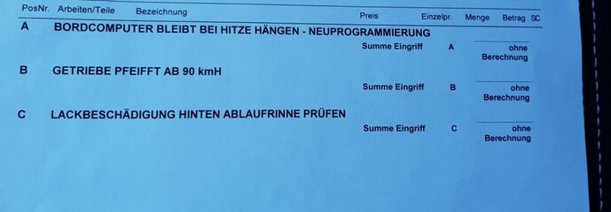

Ich war heute im AH ...
Dokumentation folgender Mängel:
(Siehe Bild Auftragsbestätigung AH)
Ablauf :
Ich kam pünktlich zum Vereinbarten Termin.
Die nette Dame am Empfang wusste nach einem Kurzen Blick in den Computer sofort Bescheid bot mir ein Gläschen Kaltgetränk zum Abkühlen bei heissen 33Gard an in der bequemen Sitzecke des Servicebereichs...
Nach wenigen Minuten kam der Serviceleiter mit dem Werkstattmeister und zusammen wurden die Mängel mündlich erörtert und schriftlich in einer Auftragsbestätigung festgehalten welche mir unaufgefordert in Zweitschrift ausgehändigt wurde...
Nach ca. 20 min ging es zur Probefahrt mit dem Meister bezüglich des Getriebepfeifens...
Lösungen / BEHEBUNG DER MÄNGEL :
Hitzrproblem BC:
Heute wurde das Update zum Hitzrproblem durchgeführt dauert 1.5Std ...
Getriebe pfeifen :
Der Werkstattmeister machte mit mir eine Probefahrt ... er nahm mein Anliegen absolut ernst man merkte er hat viel erfahrung und war sehr gut zu dacia duster informiert...
Er sagt es ist im bekannt dass viele Kunden das etwas lautere Getriebegeräusch stört dieses aber absolut normal ist und wie auch hier im Votum schon öfters angesprochen an den Zahnflanken des Getriebes liegt.
Er hat duster in der Werkstatt welche dieses pfeifen seit dem ersten Tag haben und schon weit über 200000 km auf der Uhr haben mit regelmäßigem schweren anhängerbetrieb.
Er war sehr kompetent absolut nicht genervt sagte auch es wird auf jeden Fall eine Probefahrt durchgeführt nicht dass doch irgend ein Geräusch ist welches nicht normal ist. Aber Entwarnung alles bestens.. Getriebeölstand würde ja bereits bei Auslieferung geprüft...
Problem Dichtmasse Ablaufrinne Lackrisse.:
Auch dieses Problem war dem Werkstattmeister bereits bekannt gerade vom vorgängerduster und immer öfter auch bei den aktuellen...
Er erklärte mir es liegt an der Dichtmasse und daran das zusätzlich zu wenig Zeit zum trocknen gegeben wird.
Er rät dringen wie auch dacia selber sofort bei auftreten sichtbarer Risse aktiv zu werden da es schön oft an den besagten stellen durch tieferes einreisen der durch den lackriss ungeschützten abdichtmasse zu Wassereintritg im hibterwm Bereich des Daches kommt !!!! Das Problem sei durch den Lackierer leicht zu beheben die Dichtmasse wird komplett entfernt bei grundiert neue Dichtmasse sauber austrocknen gelassen und sauber bei lackiert was in dem Bereich leicht zu machen ist ... der Werkstattmeister meint wenn das sauber gemacht wird hat man nie mehr Probleme mit der Dichtmasse.....
GARANTIEANFRAGE AN dacia LÄUFT aber laut Aussage Meister nur Formsache da bekannter Fehler und bei Dacia bekannt. Termin für nächste Woche steht 3 Tage werden benötigt ...
Alles in allem... Sehr kompetentes AH man wird sauber respektvoll behandelt und für ernst genommen..
Da ist ein ordentliches Trinkgeld Pflicht...
