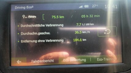

Ich habe und brauche sowas nicht. Aber eine Frage bleibt....wie geht das ? Schieben oder Bergab rollen lassen mit ausgeschalteten Motor? Entfernung ohne Verbrennung ?
Noch nie gemerkt dass dein Verbrauch auf 0,0 runter geht, wenn du bergab den Fuß vom Gas nimmst?
Wenn man ihn rollen lässt, also den Gang raus nimmt, verbraucht der Wagen trotzdem Sprit!
Das sind so Kleinigkeiten die man eigentlich wissen sollte, wenn man ein paar Jahre Auto fährt, ist ja keine Wissenschaft
Aber nicht wenn er mehr steht als fährt und dabei die AC an. Die Standzeiten machen dir den Schnitt kaputt, beim Verbrauch wie Geschwindigkeit.
Wer schreibt das das ein 56 Schnitt in der Stadt gefahren wird? Das ist legal nicht möglich.
Mag sein, daß ich mit AC bei 5,5 wäre. AC spielt aber bei mir quasi keine Rolle (etwa 15Km von 2050Km), habe auch nur Automatik wegen der schönen Drehregler. Und die häufigen Ampelstopps, Du siehst ja, 4,6.
Und zwar so optimal das er mehr ohne Verbrennung als mit Verbrennug fährt.
Genau Zuchi, wir besitzen etwas ganz Besonderes, und ab dem nächsten update wird sich der Tank von alleine füllen anstatt sich zu leeren. Ich meine, romulus hat es mal erwähnt. :dance:
Schon mal die Abweichung Display zu Nachtanken bestimmt? Ich vertraue eher einem Spritmonitor Langzeitschnitt als so einen Bildschirm. Im richtigen Moment Resettet(z.b. auf der Autobahn bei hoher Geschwindigkeit und dann ausrollen lassen und den rest der Zeit sehr gemütlich fahren) lässt die Werte toll aussehen.

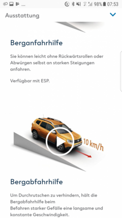

Frage .. haben es euere duster 2 auch beim anfahren nachdem gebremst wurde und man auf der Bremse stand dass beim losfahren und gelöster Bremse noch ein kurzer Bremswiederstand ist wie wenn die Bremsen sich erst lösen müssen ?
Erinner mich etwas an das Verhalten von automatikgetriebe beim x5 beim berganfahren wenn man von der Bremse geht mit berganfahrhilfe..
Der Duster 2 hat ebenfalls ne´ Berganfahrhilfe, vielleicht meinst Du ja die.
Sehe Du hast den 4x4, fährst Du im ersten oder im zweiten Gang an? Frage so doof, da der Erste untersetzt ist für´s Gelände. Anfahren soll man auf normaler Straße beim 4x4 im zweiten Gang. Hat ne´ Bekannte von mir auch gesagt, daß wenn sie mit ihrem Phase 2 4x4 am Berg steht und im ersten Gang losfährt weigert sich ihr Dusterle erst mal ne halbe Sekunde stur... :lol:
Nein, wenn ich nicht am Berg stehe, merke ich keinen Wiederstand.
Evtl klemmt ein Bremszylinder (Fett vergessen z.B ) o.Ä
So da hat der Duster tatsächlich Beranfahrhilfe ...
Dann hat sich das geklärt auf der geraden hat er es nicht nur wenn es leicht oder stark berhaufgeht aber es reicht schon ein kleiner hauch von Ansteigung ...
