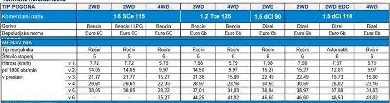

@ DusterDuster1: Entnehme ich jetzt etwa deinen Worten, dass du meinst, der 4x2 hätte eine andere Übersetzung im ersten Gang als der 4x4?? Das hätte ich ja gar nicht vermutet. Verständlich für mich wäre höchstens der unterschiedliche Drehmomentenverlauf zwischen Benziner und Diesel bei niedrigen Drehzahlen. Gruß, Matthias.
Nicht nur meinen... das Getriebe des 4x2 ist anders übersetzt...
