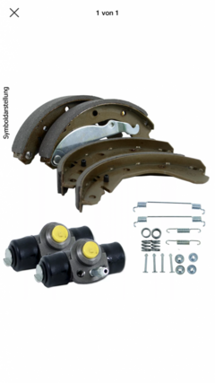

Diese Teile brauche ich

Folgende Teile würde ich tauschen:
1. Bremsbackensatz ( 4 Stück )
2. Federsatz
3. 2 Radbremszylinder
4. Handbremsseile
5. Bremsflüssigkeit
Diese Dinge haben Autoteilehändler auf Lager oder liefern diese am Folgetag.
Zu Beachten ist:
1. Wie sieht die Bremstrommel innen aus.
2. Wie ist der Zustand der Radlager.
3. Bremsleitungen hinten.
Erklärung zu 3
Diese sind mit einer Überwurfmutter versehen. Beim lösen wird das Bremsleitungsrohr beschädigt.
Also nun einfach die Bremsbacken tauschen geht. Bringt leider nichts. Dabei werden die Kolben in dem
Radbremszylinder zurückgeschoben. Und genau dort droht Gefahr durch Korrision. Die Druckmanschetten
werden beschädigt und die Bremsflüssigkeit gelangt in die Bremse. Folgedessen saugen die Reibbeläge
diese auf und die Reibwirkung ist ganz schnell bei null. Also nochmal alles von vorne.
Mein Rat:
eine Fachwerkstatt ( muss nicht zwingend eine Renault-Werkstatt sein ) kennt sich mit einer Reparatur aus
und auch mit der Teilebeschaffung.
