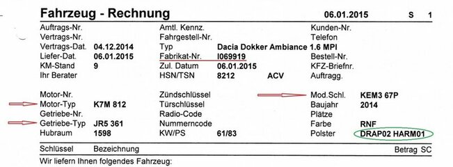

Wie lautet denn nun Dein Modellschlüssel *?!?
Wenn man den hat kann man im Catcar.info auch Dein gesuchtes Teil ganz leicht auch selbst finden.
Für einen beliebig ausgewählten Sandero habe ich es dort so ganz einfach gefunden.
* Der relativ leicht zu finden ist (Typenschild 1.).
Er steht übrigens auch in der Fahrzeugrechnung(2.) und auch in jeder von einer Daciavertragswerkstatt erstellten Rechnung im Rechnungskopf (2.1.).
(Sehr nützlich für weitergehende Teilenummernsuchen sind auch alle anderen markierten „Schlüssel“.)
Ebenso zu finden in der „Zulassungsbescheinigung Teil II“ (3.)
Das sind dann schon 3 Quellen wo man ihn finden kann.
