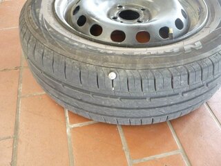

Ich bin froh, das ich ein "Reserverad" hatte. werde mir aber eine original-Felge mit Rad besorgen. Wenn ich das Set benutzt hätte, wäre nicht nur der Reifen sondern auch nach 3tsd Km der Sensor fällig gewesen. Das Notrad hat bei mir eine Höchstgeschwindigkeit von 80Km/h. Das ganze war auf der Urlaubsreise in Österreich passiert, in der Heimatstadt vom WAC.

also so ein loch wie am oben am foto ist in 5 minuten repariert,und hält ewig.darum hab ich in jedem auto das billige stoppelset mit,und selbst wenn ich einen ersatzreifen mit habe wird so ein einfaches loch gestoppelt.hab selbst beim cayenne turbo den reifen mal gestoppelt und der hält heute noch,und 200 auf der autobahn hat er auch ausgehalten.

Bis er dann mal Platzt. Abgesehen davon, dass das nicht erlaubt ist, ist es auch wagemutig.
Besser professionell reparieren lassen.

so ein Set habe ich auch, nur zweifle ich, ob mit dem mitgelieferten Bohrer bzw. Raspel das Loch wirklich vergrößert werden kann. Das Teil sieht aus wie ein verdrehter Vierkantstahl mit runden Kanten. Einen alten Reifen zum Testen habe ich leider nicht.
das funktioniert! Das Eindrehteil sollte jedoch komplett aus Metall sein. Eindrehteile mit Kunststoffgriff sind ein hohes Verletzungsrisiko.
Zum aufweiten des Einstichlochs kann man ergänzend einen Handbohrer und Metallbohrer einpacken.
Gruß Thomas
Gruß Thomas
Meines hat einen Kunststoffgriff. Danke für die Info, werde ich befolgen. Werde einen Bohrer mit Griff hinzufügen.
Schätze 5 mm reichen.
Was ist nicht erlaubt? Reifen flicken? Das ist definitiv erlaubt und auch der ADAC rät dazu. Zwar in einer Fachwerkstatt, aber verboten ist Flicken nicht.
