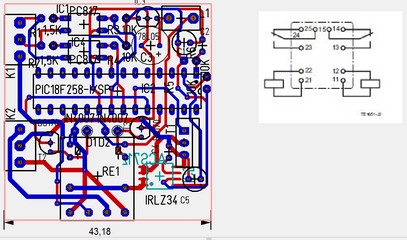

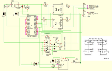

Hab' sowas schon geroutet, waren damals Fehler drin, die man(n) aber noch beseitigen kann.
Hab' das mit Strommessung gemacht, ist aber meine ich unnötig und auch schwer einstellbar, da Softwaremässig nötig.
Find nur die PIC Datei iM. nicht. Hier Bilder vom Schaltplan und Platine. Wer die Gerberfiles brauchen kann muß sich melden.
das bringt mich auf die Idee, dass in solch ein Modul auch ein Intervall programmiert werden könnte. Fahr nur 10 cm oder bzw. 2 Sek runter oder hoch
