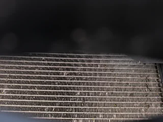

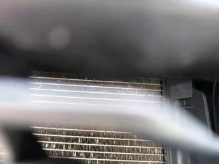

Wenn das Auto schon älter ist dann könnte man mal den Kühler in Augenschein nehmen. Vielleicht beginnt der sich aufzulösen. Soll heißen die Aluminium Lamellen lösen sich von den dünnen Rohrleitungen und damit hat der Kühler nicht mehr die volle Leistung. Durch Salz im Winter korrodiert das dünne Aluminiumblech. Also mal vorsichtig an den dünnen Blechen rütteln, eventuell fallen die dann schon mal ab.
Wenn es das ist dann wird das immer schlimmer und der Motor überhitzt immer schneller.
Im kleineren Gang muss sich der Motor nicht so plagen und die Wasserpumpe läuft schneller und die Kühlung funktioniert besser.
D.h. ich soll mal vorsichtig von außen durch den "Kühlergrill" fassen und an das Blech des Kühlers "rütteln" oder von innen bei geöffneter Haube?
Wo immer du rankommst. Einfach mal schauen ob sich diese vielen dünnen Bleche von den Rohren lösen oder schon zerbröseln.
