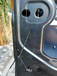

üblicherweise steig ich durch die Hektüren zum Schlafen und rolle mehr oder weniger ästhetisch zur rechten Seitentür morgens wieder raus.
Hab etwas rumgestöbert und hier und auf youtube mich inspirieren lassen, wie man einen Türöffner von innen an die Hecktür bringt vom Dacia Dokker. Bei musste die dicke E Saite von der Gitarre herhalten (Stahl)
Hier ein paar Bildchen.
Danke an die Youtube und auch hier.
Denis

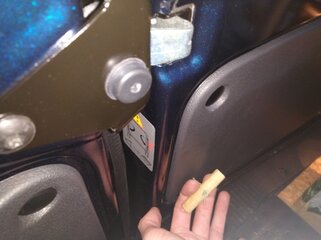

Ich hab das nun ähnlich gelöst, wird aber nicht so bleiben. Spätestens wenn eine Campingbox drin ist, wird man nicht mehr dran kommen.

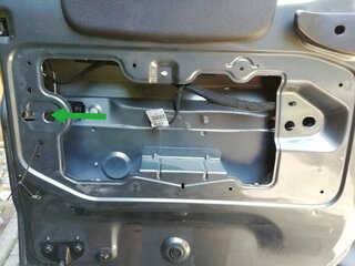

Die Türe scheint jedoch vorgerüstet zu sein für einen Öffner, siehe Bilder bzw. Pfeil.
Vielleicht passt was von der rechten Tür, oder auch vom Kangoo.

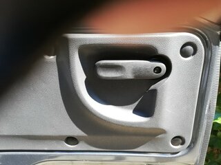

Nach 4 Nächten Praxistest: funktioniert, ist allerdings verbesserungswürdig. Größtes Manko: Funktioniert nur, wenn das Fzg bereits mittels Plip entriegelt ist. Wenn's nachts mal pressiert, ist zunächst Schlüsselsuche angesagt, bevor man ins Freie gelangt :( :D
