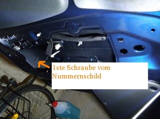

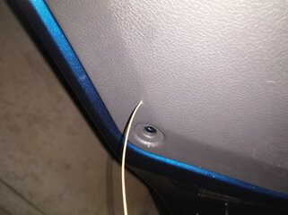

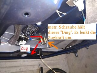

Hallo Miteinander,
üblicherweise steig ich durch die Hektüren zum Schlafen und rolle mehr oder weniger ästhetisch zur rechten Seitentür morgens wieder raus.
Hab etwas rumgestöbert und hier und auf youtube mich inspirieren lassen, wie man einen Türöffner von innen an die Hecktür bringt vom Dacia Dokker. Bei musste die dicke E Saite von der Gitarre herhalten (Stahl)
Hier ein paar Bildchen.
Danke an die Youtube und auch hier.
Denis

Nach 4 Nächten Praxistest: funktioniert, ist allerdings verbesserungswürdig. Größtes Manko: Funktioniert nur, wenn das Fzg bereits mittels Plip entriegelt ist. Wenn's nachts mal pressiert, ist zunächst Schlüsselsuche angesagt, bevor man ins Freie gelangt :( :D
