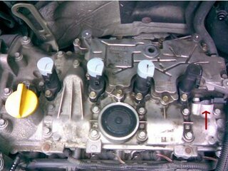

Hier sieht man einen K4M Motor aus einem Renault, wo der NW- Sensor markiert ist:
attachment.php
a3r0x hat auch diese Stelle seines E85 Motor fotografiert:
attachment.php
Für mich ist hier dieser Nockenwellen- Sensor nicht erkennbar.
