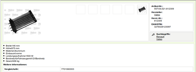

In diesem Zusammenhang, was verbaut Dacia als serienmäßige Standheizung und erwärmt die auch das Kühlwasser und hilft so dem schnelleren Kaltstart bei Ethanolbetrieb und der Umschaltung auf Gas?

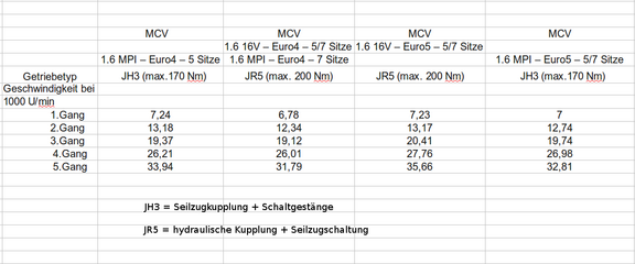

Zu den Getriebeabstufungen und dem Zuheizer hab ich mal etwas an gehangen.
Die E100 Ausführung ist für den südamerikanischen Markt bestimmt und hat neben diesem Zusatztank auf dem rechten Radhaus noch eine andere Benzinpumpe im Haupttank.

E-Zugheizer kenne ich eigentlich nur in Kontext Diesel.
Bei Dacia steht "Standheizung mit Vorwahluhr" die Standheizung meinte ich müsste doch noch was anderes sein!?
OK, der 16V ist also definitiv länger übersetzt, ein Kaufargument mehr. Wenn der e85 Hi-Flex nur 100€ mehr kostet ist der schon mal die Basis.
