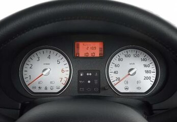

hm... laut meinem Handbuch gilt für beide Warnlampen:
...Wenden Sie sich baldmöglichst an eine Vertragswerkstatt... von Motor aus und stehen lassen steht da nix !
Die rechte in der zweiten reihe, ist gemeint ?

Da brauch man dann nicht fragen ob es die 7. Lampe von oben in der letzten Reihe von unten ist.
Doch! es sind ja zwei Lampen und die Eine hatte ich schon in der untere Reihe gewähnt, das ist wohl die mit den Fehlercodes für die Zündaussetzer.
Die andere ist dann wohl die in der zweiten reihe rechts. Das war die Frage!
Ist das denn so schwer zu verstehen!? :)
Offenbar setzt die ja den Klopfsensorfehlercode.
Nicht das es hier mit den Lampen hin und her geht und am Ende weiß keiner mehr genau welche "Lampe" zu welchen Fehlercode gehört.
Also, die beiden "Lampen" müssen ja irgendwie einen Unterschied haben in ihrer Bedeutung.
ZB keine schon mit OBD abgehandelten Fehler sondern zusätzliche Dacia spezifische allerdings werden die selben Sensoren und Aktoren überwacht wie bei OBD. Also sozusagen OBD 2.1.

Texas hat beschrieben was alles die zusätzliche Lampe leuchten lässt nur ist es bei den genormten OBD Fehlercodes genau die selben, also meint das noch etwas andere Fehler als die die durch OBD genormt sind. Das ist jedenfalls das was ich für logisch halte was soll sonst solch doppelgemoppel mit den zwei Lampen.
Ich habe auch nichts behauptet dahinter ist ein >?<!
Die meisten haben keinen 16V Euro-5 Hi-flex also interessiert sie das nur aus akademischen Gründen.
Da müssen wir die solch Motor schon haben oder bald bekommen schon selber "Jugent forscht" spielen.
OBD ist die gesetzlich vorgeschriebene On Board Diagnose die zB allen nicht auf Dacia spezialisiert Werkstätten die Arbeit erleichtern soll.
Ein Teil dieser OBD ist die Leuchte im "Armaturenbrett" wenn die leuchtet oder blinkt ist was nicht IO und du hast was im Fehlerspeicher. Also sollte man unverzüglich in die Werkstatt.
Nach dem Photo von Helmut2 ist diese OBD-Leuchte die in der Mitte unterste Reihe, manchmal nennen die sich auch CEL (check engine light)
Die "Neue" Leuchte für die Euro-5 (16V Hi-Flex) ist wohl die in der mittleren Reihe rechts.
Und die muss ja Zusatzinformationen zu der OBD-Leuchte liefern sonst macht das doch keinen Sinn.
Leerer Zusatztank wäre zB logisch hätte der deutsche Hi-Flex einen!
Also müssen wir ersteinmal weiterraten!
