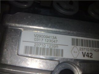

Hinter der Batterie ist dein Motorsteuergerät, in der Softwareübersicht mit INJ (injection) abgekürzt.
attachment.php
Teilenummer 237101839R
Lieferant GL4
Programm Nummer 002A
Nummer VDIAG 05
Softwareversion 4700
Kalibrierungsnummer 0B40
Elektronische Version 237100740R
237100740R- das ist die Bezeichnung für die Hardwareversion des Steuergerät Valeo V42
237101239R (steht auf deinem Steuergerät) - das ist die Bestellnummer für das Steuergerät und gleichzeitig die Bezeichnung für eine "Blanko"Software, die dann bei der Fahrzeugherstellung in Rumänien auf die zu diesem Zeitpunkt gültige Software aktualisiert wird.
Das war bei dir 237101839R - diese Software ist aber seit etwa März ungültig (NON).
Die Software 237611839R oder inzwischen eine noch aktuellere, wird im Diagnosegerät angezeigt, wenn man über den Datenträger (Reprog) nach einem Update suchen lässt.
K4M 696 ist dein Motortyp - das bedeutet die Hardware ist E85 tauglich
AS - ist die Bezeichnung der Motorisierung, wenn neben der Hardware auch die Software E85 tauglich ist
X90 - Baureihe Logan/Sandero
K90 - MCV
Die UCH (Zentralelektronik) ist ein Teil der Wegfahrsperre, steuert die Zentralverriegelung, die Innenbeleuchtung, die Blinker, den Wischintervall... im Prinzip das, was früher über einzelne Relais gesteuert wurde, ist in der UCH zusammengefasst.
