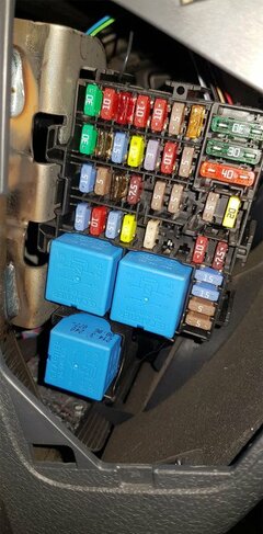

Die Sicherungen habe ich soweit gecheckt und konnte nichts feststellen (nach Infos aus dem Forum hätte es hieran liegen können somit habe ich auf Verdacht gerade alle 10A Sicherungen mal ausgetauscht) - aber ich hab nochmal zwei Bilder angehangen: Welche Sicherungen würden denn in Frage kommen?
