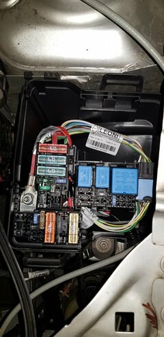

Elektrik ausgefallen. Kein Tagfahrlicht / Rücklicht / Tachobeleuchtung / Hupe
Die Sicherungen habe ich soweit gecheckt und konnte nichts feststellen (nach Infos aus dem Forum hätte es hieran liegen können somit habe ich auf Verdacht gerade alle 10A Sicherungen mal ausgetauscht) - aber ich hab nochmal zwei Bilder angehangen: Welche Sicherungen würden denn in Frage kommen?
Auch die Sicherungen 9, 12 und 19 gecheckt?
Ich hätte zwarbehauptet das ich das habe, weil ich die ja auch hier im forum schon erlesen habe. Aber könntest du die in meinem. Bild nochmal genau markieren oder beschreiben?
Standlicht, Schalter/Instrumentenbeleuchtung 6, 7, 27
Tagfahrlicht 17
Hupe 10, 29
Nebelscheinwerfer 27

Nebelscheinwerfer A-F1

Danke. Gerade nochmal genau diese alle nochmal getauscht um auf Nummer sicher zu gehen. Leider nichts...
Standlicht, Schalter/Instrumentenbeleuchtung, Nebelscheinwerfer A-F5
Hupe A-F6
generation-ii-motorraum-x-jpg.7516
Gestern hab ich mein Auto in die Werkstatt gebracht, vorher natürlich darauf hingewiesen was alles dran ist, und das ja alles irgendwie am Lenkstockschalter hängt. Auch das ich diesen schon vor etwa 5 Monaten einmal ausgetauscht habe.
Nachdem die Werkstatt dann kostenintensiv 2 1/2 Stunden nach dem Fehler gesucht hat, war es für 280€ dann der Schalter inkl. Einbau.
Dumm gelaufen. Der neue Schalter für 15€ von Ebay den ich selbst getestet habe hat leider nicht funktioniert - warum auch immer.
