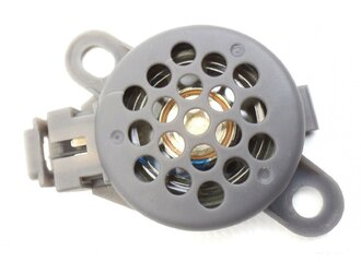

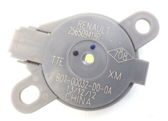

Das gute Teil sieht so aus und wird sich bestimmt mit Kabelverlängerung
ein wenig näher anbringen lassen. Bei mir ist der Lautsprecher hinter der Verkleidung im Kofferraum.
Ein guter Einbauort wäre vorne im Dachhimmel versteckt neben der Innenbeleuchtung einzubauen. Dort wäre genug Platz zum Einbau und auch
bei lauter Musik noch zu hören.:)

Wie gesagt, im aktuellen Dokker (im Januar erst bekommen) definitiv an einer sehr guten Position, in Schulterhöhe neben dem Fahrer unter der Gurtverkleidung. Besser gehts eigentlich kaum.
Dennoch ist das Ding zu leise und ich schalte dann halt das Radio mit dem Laut&Leise gleichzeitig am Satelliten stumm.
Mal ganz blöde gefragt:
Kann man den Piepser nicht übers Radio ansteuern.....?
..... Position, in Schulterhöhe neben dem Fahrer unter der Gurtverkleidung.
Solche Piezos reagieren schon bei leichter Abdeckung extrem eigenwillig und man kann sie schon durch einfaches Aufkleben eines kleinen Stückes Klebeband auf die Öffnung nahezu kpl. unhörbar machen.
Mach mal die Gurtverkleidung ab und teste dann die Lautstärke.
Ist der Piezo dann besser zu hören, bohr einfach einige kleinen Löcher in die Gurtverkleidung an der Stelle, an der der Piepser montiert ist.
