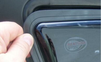

Also ich habe die originalen von Renault (Szatuna) montiert. Ich habe an keiner Stelle ein Prüfzeichen dran! Nur der Herstelleraufkleber ist vorhanden.
Die Teile von Heko sehen haargenau so aus wie meine.....also wenn ich meinen ABE Zettel (oder was das sein soll) kopiere und bei einer Kontrolle vorzeige, dann kann keiner nachvollziehen ob das original ist oder nicht!
