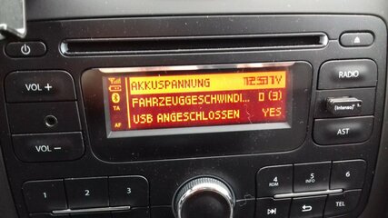

Einfach für laaaaaange Zeit die Taste Menü drücken, und du bekommst verschiedene Parameter angezeigt.
Unter anderen die Bordspannung oder auch die aktuelle Geschwindigkeit!
Wurde hier im Forum an anderer Stelle von einem User aufgeführt.Klappt bei unseren beiden Datschen ( Bj. 13 & 16)
hervorragend! :)
hervorragend! :)

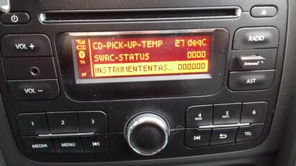

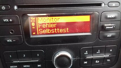

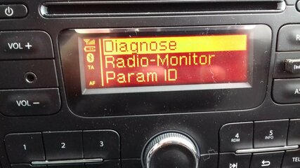

Super Tipp mit dem Osterei..
Hier ein paar Bilder davon.
