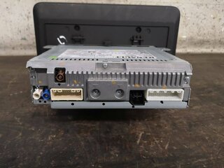

Verbindung zum mediaNav über den speziellen Dacia Kabelsatz, das muss alles nur gesteckt werden, keine Klemmverbinder oder geschnittene Kabel notwendig.
Falls du das MediaNav noch nicht ausgebaut hast, hier ein Foto der Anschlüsse zum vorab Vergleich
ob Steckverbindungen passend sind zur Axton A592DSP
