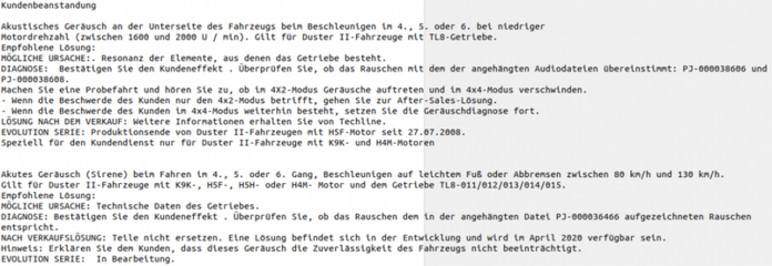

Bei dem folgenden Text handelt es sich um eine Googleübersetzung:
Na, da weiß ich ja, was ich morgen von meinem Dacia-AH hören werde, nachdem die den Fehler recherchiert haben und Soundfiles verglichen haben. Meiner wurde lt. KFZ-Schein im Januar 2020 gebaut und dann jetzt im April zugelassen. Der kann daher noch gar keine Fehlerbehebung haben, wenn die erst im April 2020 vorliegen sollte oder evtl. tatsächlich jetzt vorliegt.
Wird wohl darauf herauslaufen, dass ich mir schriftlich von denen erklären lasse, dass da ein Mangel vorliegt, der nach Freigabe durch Renault/Dacia behoben werden wird. Damit bin ich wohl bezüglich Garantie/Gewährleistung aus dem Schneider, aber irgendwann will ich schon die seit langem angedrohte "Lösung in Entwicklung" haben!
