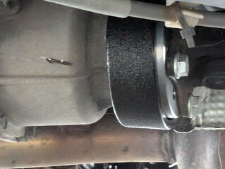

Gut - ich werde im Beitrag Nr. 1504 tatsächlich nochmal über dieses hingehaltene Stöckchen springen - läuft heute ja kein Fussball im TV ... :
"Diese Lösung" (Austausch des Schwingungsdämpfers an der Kardanwelle durch ein anderes Schwingungsdämpfermodell) beseitigt Geräusche, die dort in einem bestimmten Drehzahlbereich auftreten. Also: SCHWINGUNGEN an der KARDANWELLE.
Ich (als "Betroffener" dieser Geräusche) würde sie niemals als "Getriebesingen oder heulen" verorten.
Dazu sei auch gesagt es ging hier um mehrere Geräusche de aufgetreten sind: die Schwingungen der Kardanwelle bei bestimmtem Drehzahlbereich, aber auch ein heulen oder singen im Schubbetrieb (also beim Rollen). Nicht jeder ist gleichermaßen von allen Geräuschen betroffen. Einige haben das rasseln, andere die Schwingungen und wieder andere auch das heulen. Es gibt auch welche, die haben gar keine Geräusche :)

Wenn du die Beiträge gelesen hast, dann müsstest du wissen, dass es hier um unterschiedliche Geräusche geht, für das Getriebeheulen gibt es außer dem Getriebetausch bislang leider keine Lösung. Der allererste Beitrag bemängelt Getriebeheulen. Bei den anderen Geräuschen geht es um Wabern oder Rattern von der Kardanwelle, da kommt wohl die modifizierte Hardyscheibe zum Einsatz.
Du, ich bin hier seit ca. 50 Seiten aktiv und war einer der ersten, der die Lösung verbaut bekommen hat. Nein, es geht hier eher weniger um ein Heulen. Nahezu alle beklagen das rasseln zwischen 70 und 90 km/h. Vielleicht liest du erstmal ein paar Seiten.
Ich habe fast alle Seiten gelesen, der Beitrag ist dir aber offenbar entgangen.
Nein, auch den habe ich gelesen.
Das Problem ist bei über der Hälfte der Seiten wusste man noch gar nicht wo genau das Geräusch her kam, da sich das schon seit Jahren zieht. Erst seit etwa 2 Jahren konnte man es eingrenzen.
Ich hatte das so verstanden, dass die Lösung mit der modifizierten Hardyscheibe nicht gegen das Getriebeheulen hilft, sondern nur gegen das Rattern von der Kardanwelle. Für eine Lösung gegen das Getriebeheulen wäre ich sehr dankbar, aber nach allem was ich bislang gelesen habe, hilft da nur ein Getriebetausch, wenn man ein gutes Getriebe erwischt, ist das Heulen weg.
