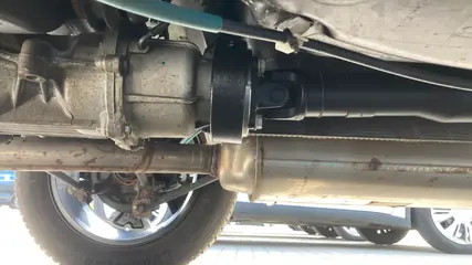

Alte Hardyscheibe an der hinteren Kardanwelle wurde an meinem D II Ph. 3 TCe 150 4x4 Bj. 05/23 Anfang September '24 gegen den neuen Schwingungsdämpfer auf Garantie getauscht; ging bei meinem Renault/Dacia Vertragshändler völlig problemlos; Ersatzteil war sofort lieferbar; inkl. kostenlosem Werkstattwagen. Hatte meinen „Dusty“ nach 2 Tagen wieder. Das mahlende schwingende Resonanzgeräusch bei ca. 2 Tsd. U/min im 6. Gang ist weg; endlich Ruhe im Antriebsstrang. ‍♂️

Beim Duster II betrifft das, so weit ich weiß, fast alle 4x4 Modelle, egal ob 130/150 TCe Benziner oder 115dci Diesel; wieviel % genau betroffen sind, weiß ich nicht. Die beim Duster II ab Werk verbaute dünne Hardyscheibe am hinteren Kardan wurde bei mir gegen den neuen massiveren Schwingungsdämpfer vom Dacia Vertragshändler auf Garantie kostenlos u. problemlos ausgetauscht.
Ich gehe mal davon aus, dass Dacia beim ganz neuen 2024-er Duster III 4x4 (Tce 130 Mild Hybrid) den neuen massiveren Schwingungsdämpfer schon ab Werk verbaut ist; beim Händler nachfragen, bzw. bei einem Vorführwagen am hinteren Kardan einmal unter den Wagen schauen.
Auf dem Bild: oben = Hardyscheibe ALT / Bild unten = Schwingungsdämpfer NEU

Erstaunlich viel Platz zwischen dem hinteren Differenzial und dem Kardanwellenflansch auf dem oberen Foto. Lässt die Vermutung zu, dass irgendein Kalkulator da die Idee hatte, durch Einsatz einer dünneren Hardyscheibe wieder einen Euro einzusparen. Ansonsten würde die neue Scheibe ja nicht passen und die Kardanwelle müsste auch gegen eine kürzere getauscht werden. Also von dick auf dünn jetzt wieder zurück auf dick bei den Hardyscheiben..........
Sieht auf jeden Fall so aus, als könne man die neue Hardyscheibe auch problemlos selbst montieren, falls man wie ich keine Garantie mehr hat. Natürlich nur, wenn man nicht 2 linke Daumen hat.
