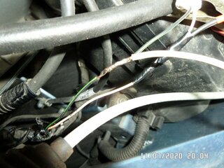

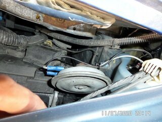

In meinem Dokker parallel verlötet ... Durch den "TonUnterschied" grenzwertig zur Lärmbelästigung ...
