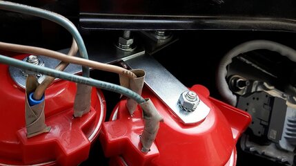

Die beiden Stebel TM80/2 RED 12V 410Hz+500Hz sind eingebaut. Geliefert wurde auch das Relais. Habe es aber nicht eingebaut. Sondern nur mit dem Stecker wie im Beitrag 128. Musste allerdings eine Lasche zusätzlich einfügen damit beide Hupen nebeneinander passen. Die Masse der Lasche 60 x 20 x 1 mm. Edelstahl, wegen der Festigkeit um das Federn zu vermeiden. Lochabstand 40 mm.
Hallo Dusterich, mit der Konstruktion hast du aber aus statischer Sicht den Bock zum Gärtner gemacht. Edelstahl hat i.d.R. keine höhere Festigkeit als Stahl. Und schon gar keine Biegewechselfestigkeit. Und mit 1mm Dicke ist das geringste Widerstandsmoment jetzt an der Stelle, wo das größte Biegemomrent auftritt. Also immer schön die "Lasche" im Auge behalten :). Gruß, Matthias.
P.S. Nein, ich sage nicht, dass das nicht hält. Jeder bastelt halt anders...
Jetzt könnte man über die Festigkeit von Edelstahl einen endlos Thread eröffnen was aber nicht hier hingehört. . Edelstahl, egal 2A oder 4A, ( Rostbeständigkeit ) oder oder wie auch immer, ist einfach, "stabiler, zäher, härter" als normaler Stahl. Da ich keine Festigkeit des Edelstahls angegeben habe, denke ich, das sich eine Diskussion darüber erübrigt. Auf die "Biegewechselfestigkeit", was für ein Ausdruck, kann ich bei meinem Duster verzichten, da die Edelstahllasche an den 4 Federelementen der original Hupenbefestigung angeschraubt wurde. Es sollte einfach nur eine Bauanleitung sein.
