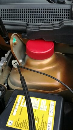

da ich mangels 3D Drucker und entspr. Interesse trotzdem nicht auf Abdeckungen verzichten wollte, hab ich ein wenig Ausschau gehalten nach einer Abdeckung mit Innendurchm. 78mm.
Der Drehverschluss des Pulverkaffees von ALDI passt perfekt, und ich meine, dass man sich sogar das Einfetten sparen kann. Man muss lediglich auf einer Breite von 5 cm etwa 8 mm vom Rand abfräsen, damit man ihn hinten unter die Karrosseriewölbung schieben kann.
Was meint Ihr?

Ist ja okay. Ergänzend möchte ich noch anmerken, daß nicht der Geiz die treibende Kraft war (die 2 Gläser Kaffee kosteten auch Geld...) sondern der Gedanke die Lagermulde komplett abzudecken.
Mich würde halt interessieren, ob technisch etwas dagegen spricht, danke.
Ich habe 2 Kappen von Deosprays, sieht aus als gehöre das so. Allerdings habe ich auch Fett darunter gemacht,bzw. ASR Rostschutzspray. Kann ja nicht schaden.

Die "Fa - Kappen" hab ich auch drauf. Leicht mit Wälzlagerfett eingeschmiert und fertig. Die Orginalen von Lz-Parts hatte ich auch drauf, aber die sind schon nach kurzer Zeit gerissen.

Naja der jenige der in einigen Jahren mal die Dämpfer ausbauen muss, wird sich freuen wenn man die Verschraubung und das Gewinde auf die Art gangbar gehalten hat.

Allerdings solltest du dir die Kappen/Deckel regelmäßig anschauen. Je Nach Kunststoff können die schnell spröde werden. Dann musst du halt wieder viel Kaffee trinken :)
