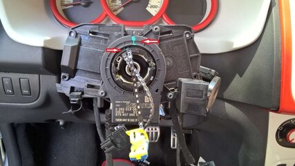

Ja die wickelfeder und lenkstockschalter hab ich schon bestellt. Vom neuen model. Wird in den nächsten tagen ankommen. Hoffe bringe das hin. Danke
Grüsse an Allen. nun habe ich die wickelfeder mit lenkstockschalter gewchselt. Nun leuchtet das esp licht .was tun?
Danke für die schnelle antworten. Habe das gleiche gemacht wie doldini. Nur das ich die wickelfeder mit den zwei lenkstockschalter nachher eingebaut habe. Die esp symbol leuchtet Nach ca. 1 minute auf. Funtioniert ja alles einscheinend gut. Werde das mal mit den lenkrad drehen versuchen ob das mal wegbleibt.
Bist Du sicher, das der Lenkwinkel Sensor in der Mitte war?
Ehrlich gesagt hab ich nicht darauf geachtet. Wie sieht der sensor denn sus?
Oh mann die habe ich nicht gesehen. Wenn das problem bleibt muss ich wohl das lenkrad wieder ausbauen.
Werde diesen samstag mal das lenkrad wieder abmontieren weil das lichtlein nicht ausgeht. Wenn keine markierung dran IST wie kann ich wissen wenn der sensor mittig steht?
