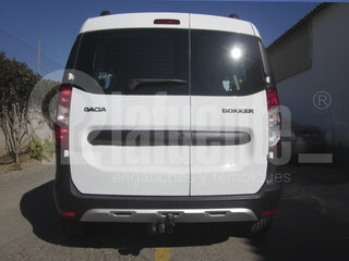

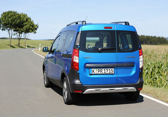

kann mir nur vorstellen, dass es aufgrund des anderen hinteren stoßfängers (silbernes teil) etwas eng werden könnte mit manchen haken.

Ich habe eine feste AHK an meinem Stepway!
Sensoren gegen Rückfahrkamera austauschen (150 €), vorsicht nur wenn Hänger dran ist gehen die Türen nicht mehr auf!

Bei der starren Bosal steht extra dabei, dass sie geeignet ist für den Stepway, mein Händler sagte auch es sei kein Problem. Mein Stepway ist auf dem Transporter zum Händler unterwegs, bekommt dann zeitnah eine starre Kupplung verpasst, falls der mittlere Sensor Ärger macht wird er deaktiviert
