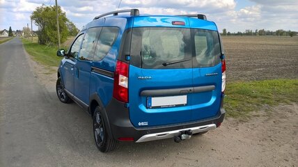

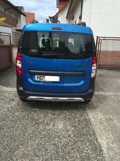

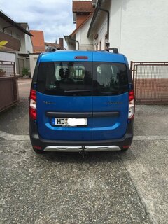

Ich habe eine feste AHK und es ist alles i.O. Ab und zu (sehr selten) habe ich ein Dauerpiepton wenn ich den Rückwärtsgang einlege, aber wirklich sehr selten...da reicht es aber ihn nochmal rauszunehmen und wieder einzulegen dann ist alles bestens.
Ganz ehrlich, diese AHK verschandelt das ganze Heck.
Eine abnehmbare AHK liegt auch etwas tiefer.
