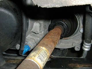

Die Scheiben Waschanlage funktioniert noch?,die ist glaub ich auch mit angeschlossen.
Kann aber auch am Rückwärtsgang Schalter liegen,der am Getriebe sitzt.
Heckscheiben- Wischer und Waschanlage funktionieren. Habe daraufhin sogar eben nochmal sicherheitshalber die Lampe ausgetauscht. Ohne Erfolg. Glaube eher nicht, dass es am Schalter (am Getriebe) liegt.
Der Dogger ist ein Neufahrzeug, und vor meinem Vesuch funktionierte der Rückfahrscheinwerfer noch. Möglicherweise ist der doch über einen anderen Platz abgesichert. Trotzdem danke für die Tipps.
