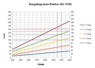

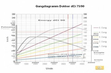

offenbar hast du keine große erfahrung mit turbodieseln.
anbei ein gang- und leistungsdiagramm.
dann erkennst du, dass der wunsch nach einem weniger gespreizten getriebe vollkommen sinnlos ist.

der lodgy hat einen etwas besseren luftwiderstand als der dokker, vergleichbares gewicht.
ab 150 (er schreibt 140) merkt man, dass der luftwiderstand zuschlägt.
ihm ist auch der vierte gang schon zu lang übersetzt:
aber für tempo 150 müsste der motor 4450U/min drehen (nennleistung bei 4000U/min)!
ich habe mal leistungskurve und gangdiagramm übereinander gelegt.
da sieht man sehr deutlich, dass die leistungskurve ab 3000U/min nur noch sehr flach ansteigt.
3000U/min entsprechen im fünften gang ca. 138km/h, da leistet der motor ca 62-63kW.
also genau so viel wie bei 4450U/min.
