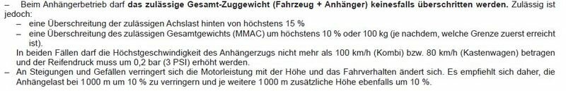

Ich hab noch Einen: Geht die Stützlast von der Zuladung des Fahrzeugs ab? :)
Guten Abend!
ganz klar: Ja
Die Stützlast belastet ja den Zugwagen.
Im angekuppelten Zustand darf dadurch nicht das zGG des Zugwagens oder die zulässige hintere Achslast überschritten werden.
Und aus der Bedienungsanleitung:
wünsche einen schönen Abend!
Hm, ob die "zulässigen" Überschreitungen auch außerhalb des Firmengeländes von Dacia zulässig sind? Ich bezweifle, dass ich bei einer Kontrolle mit diesem Auszug aus der Bedienungsanleitung punkten könnte ... zumal da "Gesamtgewicht" steht, offiziell heißt das längst "Gesamtmasse" ...
es kommt halt auf das Land an.
ich habe nur die Herstellervorgaben aus der Bedienungsanleitung angeführt.
Also verbindliche Hersteller-Vorgaben.
Das hat nichts mit der nationalen Gesetzgebung zu tun!
Das ist ja nicht Europa-weit einheitlich geregelt.
Welche Regelungen in der jeweiligen Nation gelten, muss der Fahrzeugführer ermitteln und beachten.
Die Herstellervorgaben können ausgereizt oder beschnitten werden, jedoch nicht überschritten.
schönen Abend!
