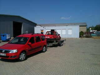

Habe heute meinen Golf II Syncro wieder geholt der stand nun 2,5 Jahre bei einem Kumpel war bisschen moos drauf also erstmal in die Waschanlage.
nun soll er wieder hergerichtet werden und Verkauft. oder hat hier jemand interesse!!!!

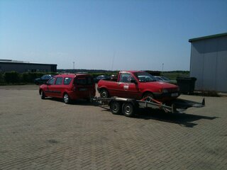

Es ist ein Pickup 800kg Zuladung aber 1,2T waren schon drauf und da bin ich noch weit gefahren berg auf un ab.

Ich habe mal eine Frage zu den PKW-Transporten:
Du, Marc, hast den PKW mit dem Gewicht (Motor) nach hinten geladen, Pickup hat dies genau andersrum gemacht.
Ich meine mal gelesen zu haben, dass das (Haupt-)Gewicht auf der AHK sein muss, also die Beladungsmethode von Pickup. Andererseits habe ich aber auch gelesen, dass ein PKW "entgegen der Fahrtrichtung" zu transportieren ist, als nach der Mehtode Marc.
Gibt es da eine Vorschrift oder ist das egal, wie rum der PKW auf dem Anhänger steht?
Nein, wichtig ist, dass die Stützlast auf dem Kugelkopf nicht über- oder unterschritten wird. Somit muss man den Wagen hin oder her schieben.
Was wäre der Fall bei Heckmotor?
Faustregel: Ein Anhänger ist dann richtig beladen, wenn man ihn noch von Hand in die AHZV einhängen kann.
und genau deswegen steht meiner auch so auf dem Anhänger
ich hab das meiste Gewicht auf der Achse vom Anhänger passt bei dem kleinem Auto ist dann genau mittig und schaukelt sich nicht so auf bei den schlechten Straßen hier
Auch wenn es nicht so aussieht fährt sich so besser
Genau das war ein Pickup der oben steht der einen schwerpunkt hat Nämlich Motor. Ich hatte einen Golf Synco drauf der ist überall schwer (lach) also halbwegs mittig auf die achse wie´s einer macht hauptsache er bleibt stehen.
Mir ist nichts von einer Vorschrift bekannt, aber das Fahrverhalten in Verbindung mit der jeweiligen Beladung, das ist identisch wie beim WW.
Ist im / am Hänger ein bestimmter Bereich, der besonders schwer ist, dann sollte der nach Möglichkeit in den Bereich der Achse ...... also mittig.
Gleichzeitig darauf achten, daß die Stützlast weitgehenst ausgenutzt, aber nicht überschritten wird.
Beim WW geschieht das durch umschichten der Beladung im inneren und bei einem Fahrzeugtransporter durch verschieben des Fahrzeuges auf dem Hänger, wobei von Fahrzeug zu Fahrzeug verschieden, - das rückwärts / vorwärts auffahren gewinnbringender sein kann.
